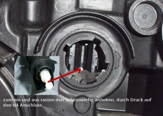

Bevor du Geld für Ersatzteile ausgibst, hast du mal reingeschaut ob der Bowdenzug einfach ausgehängt ist? Ist mir schon mal beim Wechseln der Birnchen passiert.
Meiner hat sich schon während der Fahrt gelöst.
Hab ihn dann mit Kabelbinder gesichert und gut war's.
@MG45LC
Wenn Deiner draußen ist geht es einfacher zum einhängen, wenn man ihn vorher nach unten stellt.

Also ein Bowdenzug! Okay :yes:
Wie komme ich da dran am Besten? Ein Foto wäre wirklich optimal, eine To-do Liste hilfreich.
