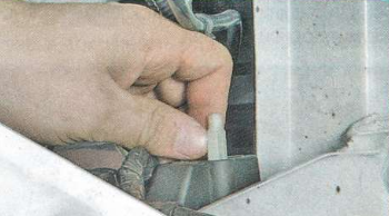

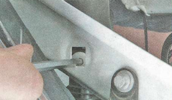

Lt. Prüfgerät ok, trotzdem habe ich ZWEI Leuchtfinger. Löst immer noch nicht das Problem. Wo ist die Einstellschraube?

Hallo Texas, danke. Meine Scheinwerfer sehen anders aus. Werde es morgen fotographieren!
Hallo, habe die Dacia Glühlampen gegen Phillips +130 ausgetauscht, Scheinwerfer nachgestellt. Gut is!
