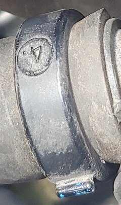

B bienemaja Neumitglied Fahrzeug Dacia logan mcv II 15.02.2022 #1 Hallo liebe Dacianer, wie öffnet man diese Schlauchschelle siehe Foto. Findet sich in einem Logan MCV TCE 90, BJ 10.2015.
Mario69 Mitglied Platin Fahrzeug Dacia sandero stepway tec 100 Eco g Baujahr 2022 15.02.2022 #2 Wenn das die ist die ich glaube dann geht die nicht ohne zu zerstören runter
B ByeBye 22878 15.02.2022 #3 Ich zerstöre die immer mit einem Vorschneider und setze dann eine Schraubschelle ein. Aber für 10 Euro bekommst Du die benötigte Spezialzange. Anhänge zange.jpg 88,5 KB · Aufrufe: 19
