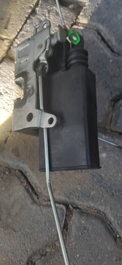

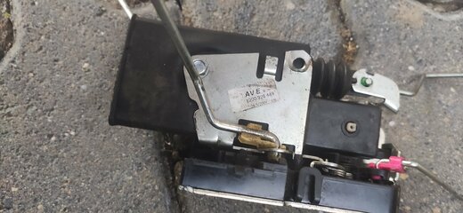

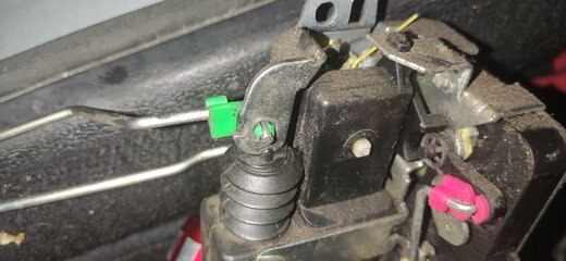

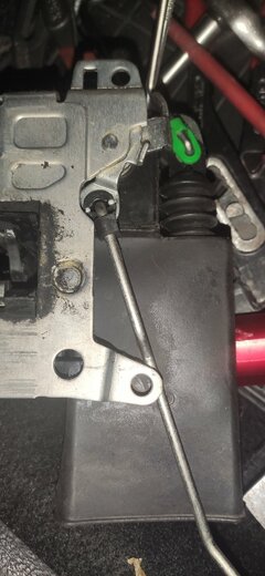

Ich denke mir dass der Schalter im Mechanismus der Fahrer Türe defekt ist und habe schon mal alles demontiert. (siehe Bilder)
Jemand Ideen oder hatte das Problem schon mal jemand.

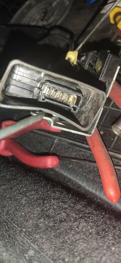

Wenn das Abschließen geht, das Aufschließen aber nicht gehe ich davon aus, das ein Kontakt am Schalter schlecht ist. Also würde ich dort mal die Kabel bzw. die Kontakte überprüfen.
Du hast zwar schöne Bilder von der Mechanik gemacht, aber nur ein Bild von der Steckerleiste.

Da ist was dran so habe ich das noch nicht gesehen. Kann aber auch sein das im Gehäuse was Defekt ist.
Meinst du den Schalter im Gehäuse oder die Kabel und den Stecker für die Anschlüsse.
Ist eine Demontage des Kunststoffgehäuses überhaupt möglich?
Das kann ich dir leider nicht sagen.
Aber ich hab bei der Mutterfirma Renault schon des öfteren Probleme mit Kontakten (beim Ventilator) bzw. Kabelbrüchen (elektrische Parkbremse, Reifendrucksensor-Empfänger, Standheizung) gehabt und schaue deshalb bei Fehlfunktionen als erstes mal auf die Kontakte und evtl. vorhandene Kabelbrüche.
Der Kontakt innerhalb des Kunststoffgehäuses kann es natürlich genauso sein, das müsste aber mit einem Volt- bzw. Ohmmeter zu ermitteln sein.

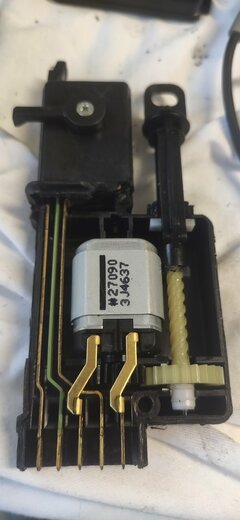

Heute habe ich mich nochmal mit dem Problem befasst.
Der Defekt ist klar auf den Bildern zu erkennen. Einer der Schalterkontakte ist abgebrochen.
Damit war klar was der Fehler war. Nach dem Ausbau konnte ich schon was im Gehäuse rascheln hören.
Meine Neugierde war so groß das ich kurzerhand das Gehäuse geöffnet habe und damit den Defekt direkt sehen konnte. Zur kontrolle habe ich die Kontakte im angeschlossenen Zustand mit einem Kabel überbrückt und siehe da alle Türen öffneten und schließten.
Anschließend bin ich mit dem ausgebautem Teil zum freudlichen Händler um die Ecke und dieser versprach mir kostengünstig ein neues Teil zu besorgen.
Schauen wir mal wie das endet.......
