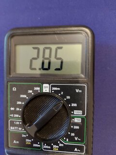

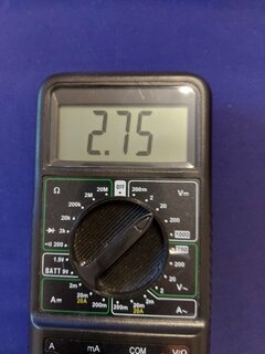

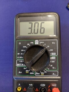

Zum Vergleich eine "Neue"
Hab mit der 'Neuen' es noch einmal versucht und der Fehler ist jetzt nicht aufgetreten.
Dass 0.31 V reichen für diesen Fehler?
Kann man sich da evtl. eine noch stärke rein machen ich wäre auch bereit sie zu modifizieren 'Löten oder ähnlichem'
tjo, bei so kleinen Voltzahlen kann das schon ausreichen.
Ob es die Knopfzellen auch in 3,7V gibt, weiß ich net und ich würde es auch nicht versuchen.
Ja ist schon möglich, du misst ja ohne Last und vermutlich bei Raumtemperatur, auch wenn die Schlüsselkarte natürlich auch keine echte Leistungsaufnahme hat, wenn der Batterie dann kalt wird ist keiner mehr zuhause.
