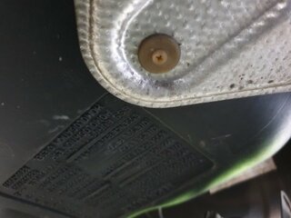

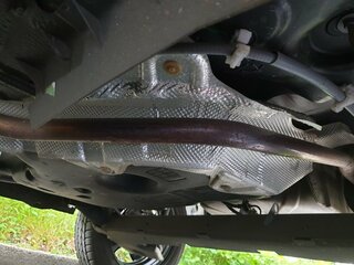

Moin zusammen,
habe heute unten feststellen müssen, dass eine Schraube ins leere dreht und dadurch das Auspuffblech klappert. Wisst ihr welche Schrauben das sind bzw. was ich da machen kann? Anbei zwei Bilder.20190528_101759.jpg20190528_101730.jpg
Ersatzteilkatalog MCV II Motor H4B400
Teil 7 sind diese Spreizschrauben OE-Nummer 6001544713 by Renault für 2€brutto:
Manchmal hilft auch das Blech ein wenig zu biegen, damit es nicht mehr klappert.
