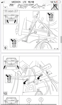

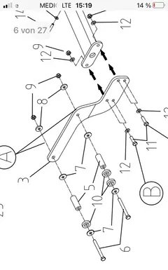

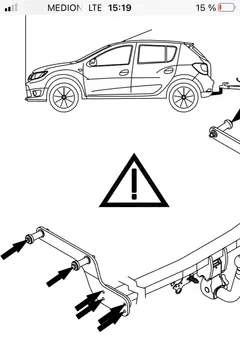

Bei einer geplanten Selbstmontage einer Ahk achtet vor dem Kauf auf die meist online vorliegenden bebilderten Anleitungen, dass zwischen den Distanzhülsen, die in die Holme gesteckt werden und den zwei winkelartigen Ahk Schenkel Bauteilen unbedingt Unterlegscheiben/Distanzringe abgebildet sind.
Der Grund ist einfach: Wenn nicht, muss der komplette Unterbodenschutz an der großen Kontaktfläche und darüber entfernt werden. Mega unbequem, sehr sehr fummelig und dauert unendlich. Die kaum zugänglichen Stellen und dicke Unterbodenschutz Tropfnasen haben sooo genervt. Selbst mit den richtigen Tools.
Am Stepway war eigentlich alles vorbereitet, vier kleine Aufkleber abziehen, dranschrauben, fertig. Aber halt nur für Ahk Varianten mit Abstand.
Aber ich wollte 30 Euros sparen- dann aber 20 Euro für Versiegelungswachs und Unterbodenchutz ausgegeben und gefühlt den halben Tag unterm Auto verbracht :)))
Dort wo die AHK aufliegt MUSS die Versiegelung immer zwingend entfernt werden!!! Sonst kann die sich wieder lösen im Betrieb!!! Das steht in jeder Anleitung so!!! Außer man kauft auf temu.
Ist in meinem Text irgendetwas unklar? Meine Anhänger Kupplung ist von ahaka / www.ahk-onlineshop.eu/anhaengerkupplungen/dacia/sandero-bj-2013.
In der Anleitung steht nichts von Ubs entfernen, habe es trotzdem gemacht, und hat, wie gesagt, Stunden gedauert.
Es gibt anscheind aber Anhängerkupplungen die berühren den Dacia nur an 4 kleinen Punkten, eben die Varianten mit Abstandsringen/Unterlegscheiben, dafür ist der Dacia perfekt vorbereitet. Das ist mir erst gestern Abend aufgefallen.

Auch in deiner Anleitung (Bild 10) kommt keine U-Scheibe dazwischen!? Lediglich da, wo sie auch hingehören, nämlich außen: AHK, U-Scheibe, Sicherungsscheibe, Mutter. So ist es in beiden Anleitungen: D-083 und G75A.
Einzig die Bebilderung oben zu unten ist etwas irreführend, von wo der Winkel rankommt, aber das ergibt sich ja aus der Montage selber bzw Länge der AHK.
Und zum Schluß, aus DEINER Anleitung:
"Falls es eine Isolationsschicht oder Fahrzeugunterbodenschutz gibt, wo die Anhängerkupplung befestigt wird, so ist dieser zu entfernen."

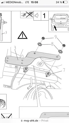

Vielen Dank für die schnelle Antwort, wie gesagt, ich habe den Unterbodenschutz entfernt, gewachst, verschraubt, dann wieder Ubs drauf, Also genau so gemacht wie du es auch vorschlägst.
! Anbei eine andere Anleitung für eine Ahk für einen Dacia Sandero 2013 bei der Scheiben drunter kommen und somit die großflächige Entfernung des Ubs keinen Sinn macht und in der Anleitung auch gezeigt wird: Sticker ab, einmal kurz gekratzt, gut ist.
Aber ich bin kein Profi mit 30 Jahren Erfahrung, dann hätt ich als Beby anfangen müssen. Aber zum Glück kann man immer noch was dazu lernen.
Meine Erfahrung heute und Learning ist: Nächstes mal dieses Modell kaufen- oder wenn nur auf Privatgelände unterwegs, einfach vier Unterlegsxheiben dazu kaufen ;)
