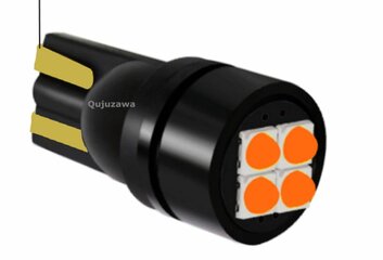

Seitenblinker LED für duster 2020

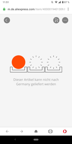

Das zeigt es mir wenn ich dem Link folge. Abgesehen davon sind solche LEDs als Ersatz für w5w Leuchtmittel sowieso nicht zulässig.

Gibt viel schrott aus china. Achtet auf "alu heatsink", die anderen überhitzen und halten nicht lange.
Seitenblinker hat keine canbus überwachung.
Blinker vorne und hinten müssen "canbus compatibel" sein oder man lötet einen 500 ohm wiederstand in die lampe (aufwendig aber machbar).
Sockel blinker vorne ist BA15S mit versetzten noppen. Eine normallampe geht da nicht rein. Blinker hinten ist auch was spezielles.
Nebelleuchte hinten (rot) hat canbus überwachung, rückfahrlampe (weiss) aber nicht.
