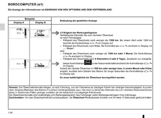

hast du es so gemacht wie nachfolgend im Handbuch auf Seite 1.64 oder 1.65 beschrieben ?
Ja, so wie Beschrieben habe ich es gemacht, aber ohne Erfolg.
