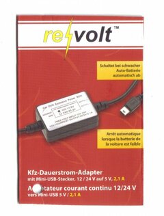

Beim späteren Anschluß einer Dashcam habe ich dann auch das geschaltete Plus vom Ziggianzünder verwendet und konnte das Kabel ohne Probleme hinter der Verkleidung der A-Säule und hinter dem Innenhimmel bis zur Halterung des Innenspiegel ziehen, von wo es dann so gut wie unsichtbar und vom Innenspiegel verdeckt, in einem kurzen 10cm langen Bogen zur Dashcam führt.
Anschluss mit W5W - Adapter ( siehe Bild ) eines Dauerstromadapters ( siehe Bild ), Durchführen des USB-Anschlusses unter den Himmel ( Fädeldraht ) und fertig ist der Lack. Bisher keinerlei Funktionsprobleme.

Danke für die rasche Antwort. Löten auf der Platine muss nicht sein, es gibt einen Adapter ( siehe Bild als Anlage ), den man einfach statt der Glühbirne einsteckt. Für mich ein Vorteil : Leseleuchte und damit Spannungswandler
ist separat abschaltbar und von der Innenbeleuchtung unabhängig. Welche Gründe könnten noch gegen diese
Variante sprechen ? Grüße Frank

Ich hoffe, ich kann noch helfen : Birne aus Beifahrerleseleuchte entfernen und dafür Adapter einstecken, der hat nur 2 Kabelanschlüsse : Rot = Plus, Schwarz = Minus. Die richtige Polung ( wichtig ) habe ich mit einem Messgerät ermittelt. Daran Spannungswandler anschliessen. Spannungswandler 12 V auf USB - Stecker habe ich im Internet
erstanden ( Typ egal, aber kein Dauerstrom ). Diesen habe ich einfach ohne Befestigung im Dachhimmel hinterlegt.
