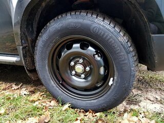

Habe mir vom Freundlichen direkt die originalen Stahlfelgen besorgt (Ersatzradfelge, Teilenummer: 403000414R). Kostenpunkt für eine Felge 92,08 Eur. Bei Zulieferfelgen gibt es nur die Farbe silber. Wenns unbedingt schwarze sein sollen, dann halt nur original. Lohnt sich aber trotzdem, hat man ja schließlich etliche Jahre. Und ALUs im Winter, ich weiß nicht?
Man kann ja jetzt schon mal ein Paar besorgen und dann später nochmal ein Paar, dann wird's finanziell aufgeteilt. Winterreifen dann direkt im Winter bei den Rabatt Aktionen kaufen. Empfehlung: Conti Cross Conatact Winter SUV A0. Solche Staubkappen kann ich auch wärmstens empfehlen, aber muß jeder selbst wissen im Endeffekt. MfG

Tja original kostet halt. Preis ist natürlich ohne Reifen, der kostet dann auch nochmal so viel.
