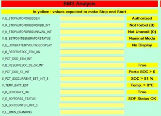

Hallo Texas, danke für deine Hilfe.
Kannst Du mir sagen, was das mit dem Batteriewächter auf sich hat?
Kenne die Grafik so nicht...
Danke nochmals dafür...
