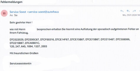

vorgestern - Samstag - Fehlerauslesen - Werkstatt verweigert herausgabe Fehlerprotokoll.
Ich erhalte nur eine numerische Auflistung aller Fehlercodes.
Wer kennt sich da aus - wer kann die in kurzer Textform entschlüsseln?
Hier die Datei :img-DACIA Stepway 3 Fehlercode20240129.jpg
Die meisten Fehlercode resultieren aus der Unterspannung, dem entsprechend werden Warnmeldungen über das Bordcomputer Display kommuniziert.
Unter welchen Umständen ist das Entladen der Batterie eingetreten und warum wurde nicht die Dacia Assistance zur Pannenhilfe geordert? Der ADAC hat die Batterie getauscht?

Dein Problem ist aber das fehlende Update. Die Fehler sind bekannt und es gibt Update Anweisungen seitens Dacia.
Wenn deine Werkstatt das nicht kann, ruf den Service an, beschwet dich sachlich.
