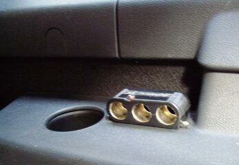

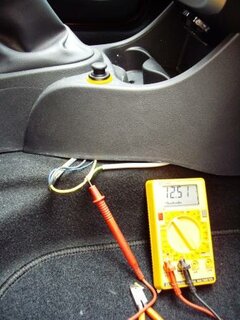

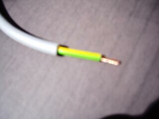

:wub: fertig
steckdose 3fach für den Laderaum,
Kabel unter den Teppich, (doppelt isoliert)
an den Zigarettenanzünder ( hier ist der Gelbe Plus) Masse hab ich an der Schraube vom Getränkehalter mit untergelegt.
gruß Werner

habe das jetzt noch nicht selber auseinander gehabt, aber am Zigarettenanzünder liegt Dauer-Plus? Der geht doch eigentlich nur, wenn der Zündschlüssel mindestens auf die erste "Raste" gestellt wird (Strom für Zubehör)!?
