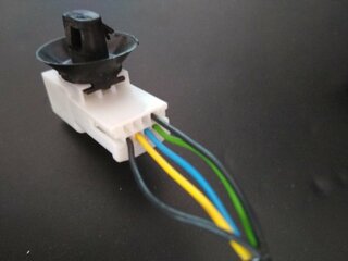

Nun ist der Logan inzwischen nicht mehr da, sodass ich nur den Stecker habe um dort mal 12V anzulegen. Mich verwirrt die Belegung der Pins, der Spiegel ist elektrisch verstell-und beheizbar, der Stecker hat 2 schwarze Adern, 1 gelb, 1 grüne und 1 blaue. Kann mir jemand einen Tip geben wie ich was anklemme um die Funktionen zu testen ?

Deine Farben passen nicht zur Dokumentation.
Beim zweireihigen Stecker ist auf einer Reihe nur ein Pin mit einem schwarzen Massekabel belegt. Der führt zur Heizung.
Gegenüber davon auf der anderen Reihe geht der Pin zum Motor 1, der nächste Pin daneben zu den Motoren 1 + 2, der nächste Pin zum Motor 2 und der letzte Pin in der Reihe ist die Zuleitung für die Heizung.
Ich hätte besser direkt ein Foto machen sollen, sorry, hier ist es...
Brauchts hier kein Minus um den Kreis zu schliessen ??
schwarz + schwarz = Spiegelheizung
grün---Motor 1---blau----Motor 2----gelb
Da die Motoren durch tauschen der Polarität umgesteuert werden, gibt es keine Leitung, die dauerhaft mit Minus belegt ist.
Also beim Motor 1 grün +blau und beim Motor 2 blau und gelb, je nach dem wo Plus und Minus angelegt wird, dreht der Motor rechts oder links herum.
