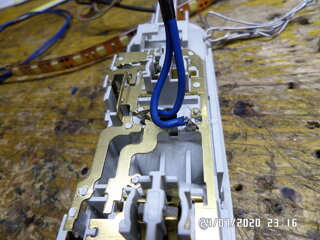

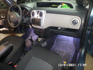

Ich hab die FußraumLED Bänder zum Innenraumlicht dazugehängt ... ist nur die Frage welche Led Bänder du hast
Um das Grundproblem mit der Spannung zu übergehen einfach 12V LedBänder kaufen 3m ca 18€ im Baumarkt
