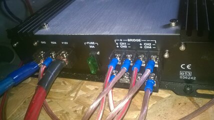

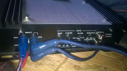

Kannst Du evtl. ein Bild von den Verstärkeranschlüssen einstellen?

Fotos kann ich gleich mal machen.

Mit der neuen tapatalk Version für WP kann man leider keine Bilder mehr versenden, deshalb reiche ich die nach. In der Tat gehe ich mit einem eigenen Cinch Kabel fur den Subwoofer in die Endstufe, mit dem Schalter unterbrechen würde ich auch die Lautsprecherleitung von der Endstufe in den sub.
Am den Dreck Faktor habe ich auch gedacht, ich wollte - von innen, so dass der Hund ihn nicht kaputt macht - einen Damenstrumpf aufziehen. Die sind auch leidlich Wassersicher ausserdem Bombenstabil, stabiler sicherlich als Filz. Den kann man dann einfach absaugen, wenn sich Feststoffe sammeln. Und so echte Nylons machen den Wagen noch heisser....da geht den Gti Prollos direkt einer ab, wenn wir da bei McDonalds Ein bisschen Beinkleid zeigen.
Ach schau, geht doch mit den Fotos:
...da gehn sie raus....
Und da noch einmal....
... und da gehen sie rein.
Natürlich habe ich eine Remote - Leitung, aber ich habe eben (und das wollte ich mit meinem ersten Post ausdrücken) keine eigene Remote - leitung für Channel 3 und 4. Im Übrigen sieht das Setting so aus, dass die Kanäle 1 und 2 die Frontboxen beliefern, die hinteren Türen hängen direkt am Hinterausgang des Radios (das klingt auch irgend wie seltsam, wenn man dem Auto dann auch noch Nylons anzieht). So wie man es eben macht, wenn man keine zweite Zusatzheizung im Kofferraum haben will. Eine Zweitbatterie oder ein Kondensator kommt mir nicht ins Haus. Einem Kondensator traue ich nicht über den Weg (mein Kofferraum ist nichts, was man zeigt, sondern etwas, womit man arbeitet - und wenn mit einem Kondensator etwas schief geht ist der Schaden maximal), eine Gelbatterie ist mir zu teuer und zu unhandlich. Wobei sie angesichts der Knopfzelle, die im dci den Anlasser dreht, wirklich angebracht wäre.
