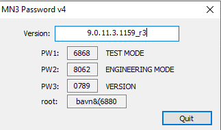

Für einen am 16.05.2024 abgeholten Duster mit der MN4 Version 9.0.11.3 suche ich den MICOM-Code.
Die genaue OS-Version ist:
os_version="9.0.11.3.1159_r3"
Die verlinkte Auflistung in den Anleitungen geht nur bis "9.0.9.9.1151_r3".
Danke!

Versuche mal: 6868 und danach 8062
Klappt leider nicht.
Auffällig ist hier vielleicht, das die Meldung "Passwort falsch" erst beim zweiten Tippen auf das OK-Feld erscheint.
Oder ich habe immer nur beim zweiten Mal getroffen.
OK, auch mit richtiger Eingabeweise klappt es nicht, "Passwort falsch".
In der 10.2 funktioniert v4 noch, allerdings muss der Micom Zugriff im VehicleTest in einem AntiheftPunkt, freigeschaltet werden.
Root Passwort geht im 10.2 auch noch.
Im 11.3 gibt es erstmal keinen Zugriff.
Da Renault zu der 256sha die nochmal verschlüsselt hat.
Hallo Hawcline,
gibt's hier schon was Neues? Habe auch "9.0.11.3.1159_r3", build: "20231219082632", komme auch bis zur Passwort-Eingabe, aber steht dann immer falsches Passwort.
