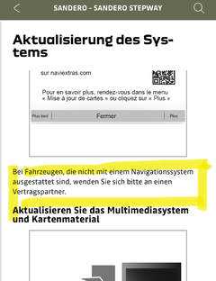

Ich muss jetzt mal mit einer Frage reingrätschen: Wo und wie bekommt ihr das Update her und ins MediaNav???
Das Empfangsproblem habe ich auch seit Kauf unseres Dusters II im Juni 24. Ich finde weder im App-Store, noch im PlayStore eine Toolbox für Dacia. Meine Karten sind aktuell, es geht nur um die Firmware mit dem Bug des DAB+ - Empfangs.
Danke, aber da geht es um die Kartenaktualisierung. Die brauche ich ja nicht. Es geht bei mir um die Aktualisierung der Software für den DAB* - Empfang.
Die Toolbox prüft immer erst, ob eine neue Firmware vorliegt, die muss dann erst installiert werden. Erst danach kann man, wenn gewünscht, die Karten aktualisieren. Hab darüber am WE erst von 6.0.11.4 auf 6.0.12.2 aktualisiert.

Funktioniert das auch, wenn man nur das Multimediasystem ohne NAV hat? Habe auch das Problem mit dem Radio. Meine aktuelle Software-Version ist die 6.0.10.2
