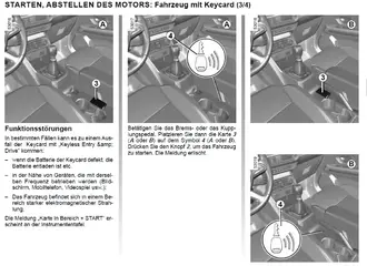

Symbol an der Konsole
das ist eine Notlösung, wenn mal die Batterie von dem Keyless Schlüssel leer ist.
Man legt die Karte dann genau an die Stelle.
Um in das Auto zu kommen musst du evtl. den Notschlüssel nehmen und einsteigen,
dann kann man wenn der "leere Schlüssel" dort hin gelegt wird das Fahrzeug Starten.
Keine Schleudersitzbetätigung und auch kein Produktionsfehler.
Das Symbol soll den Schlüssel nebst Funk darstellen.
Hoffe ich konnte Helfen? :prost:
Der "Notschlüssel" liegt übrigens in der Karte, siehe Bild.
An der Fahrertür unten am Handgriff ist die Öffnung für den bärtigen Kollegen.
Gruß vom Jogger Fahrer

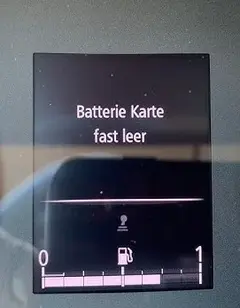

Bin mir eben überhaupt nicht Sicher ob bei den neuen DACIA Modellen
die Anzeige "Batterie Karte fast leer" angezeigt wird,
vielleicht hat jemand von euch Erfahrung damit gemacht?
M.E. kommt eine Knopfzelle CR 2032 in die Karte,
falls das auch nicht stimmen sollte bitte berichtigen.
