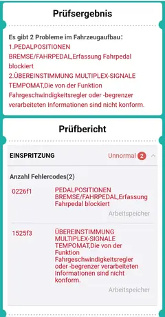

ich habe bei dem gleichen Fahrzeug fast selbiges Problem.
Tempomatfahrt Autobahn, 96Kmh.
Plötzlich Gas weg bzw. Tempomat aus, rote Zickzacklampe an und Außentemperaturanzeige beim ersten Mal blinkend 0Grad beim zweiten Vorfall -2Grad.
Wieder Gas gegeben, rote Lampe aus und alles läuft wieder wie gewohnt.
Fehler ausgelesen:
