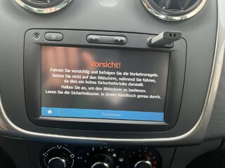

Guten Tag,
ich habe versucht ein Karten-Update durchzuführen. Hierbei ist das Navi hängen geblieben, wodurch ich das Auto nach einer gewissen Zeit abgeschaltet habe. Leider blieb das Navi an, wodurch ich die Batterie abklemmen musste, damit das Navi nicht die Batterie leer zieht. Nun gehen die Navigationssysteme nicht mehr, da ich die Gefahrenmeldung, dass man nicht beim Fahren am Navi spielen soll, nicht mehr zustimmen kann. Das Feld zustimmen bleibt einfach grau. Dementsprechend kann ich auch keine Systeminformationen des Systems auf den USB-Stick ziehen, um sie in der Toolbox neu auf zu spielen.
Ich würde mich über Hilfe sehr freuen und werde noch ein Bild an das Thema mit anfügen, damit man sieht was ich meine.
Das System hat die Version 9.1.3 aufgespielt.
Soeben gerade bei mir erfolgreich durchgeführt alles wieder am Laufen, dauert etwa ne halbe Stunde, Motor laufen lassen, dann funzt alles wieder. Am Besten nimmst du zwei USB-Sticks und dann siehe :
keine Navigation mehr möglich mit Media Nav Evolution
Stick mit datei navigation_restore_fat32_MN2 runterladen, Motor an, Stick rein, halbe STunde etwa, dann auf Werkseinstellungen, Stick entfernen Motor aus.
Neu Starten Navi- Kartenupdate-Optionen-Update-ja mit Geräte Info an Toolbox und schon bekommst du die letzten Updates. Sicke dir gleich den Link
