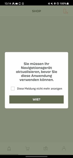

So, mit dem Handy gehts definitiv nicht. Ist wohl wirklich alles für das Evo. So das ältere Modelle hinten raus sind ohne die "normale" Toolbox.
Schade, muss es dann echt mal zum Daciahändler schaffen.

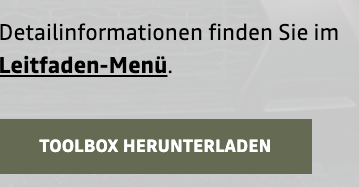

INSTALLIEREN SIE DAS OBLIGATORISCHE SOFTWARE-UPDATE (BETRIEBSSYSTEM-UPDATE)
Um Ihr Navigationssystem per Smartphone aktualisieren zu können, muss die Betriebssystemversion des Hauptgeräts in Ihrem Fahrzeug die Version 6.0.10.2 oder 9.0.10.2 sein. Sie müssen die „Media Nav Evolution Toolbox“ von Dacia verwenden, um Ihr Hauptgerät auf die Betriebssystemversion OS 6.0.10.2 oder OS 9.0.10.2 zu aktualisieren. Bitte befolgen Sie dazu die unten beschriebenen Schritte. Sie können diese Smartphone-App nicht zum Aktualisieren des Hauptgerätes verwenden.
