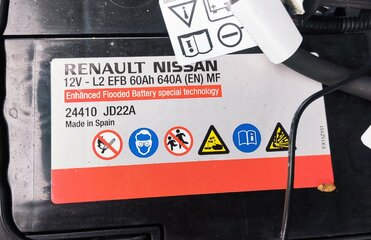

Als Batterie ist bei mir auch die "Renault Nissan 12V-L2 EFB 60Ah 640A (EN) MF" verbaut.

Wir haben ja genau die selbe Nissan/Renault Batterie drin. (Made in Spain)

Deine Erfahrungen stimmen exakt mit einer Vielzahl von anderen Nutzern hier überein, auch scheint es überall der gleiche Typ Batterie zu sein. Hatte am Freitag noch 12,2V, sind dann am Wochenende nicht gefahren, jetzt heute morgen 12,0V. Also man kann grob überschlagen, alle 2 Tage Standzeit verliert sie wohl 0,1V. Ob dass jetzt an einem zu hohen Ruhestrom liegt, an der Batterie selbst, sonstige Fehler oder wir einfach zu wenig fahren mit Schubbetrieb, keine Ahnung. Die Batterie lädt ja dann relativ schnell wieder auf, da die Ladespannung in dem Zustand sofort auf über 15V springt. Nur das BM hört dann auch wieder sofort auf, wenn bei 12,2V angekommen und dann nur noch über Schubbetrieb.
