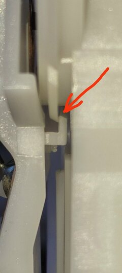

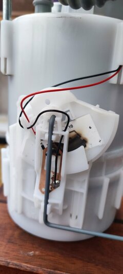

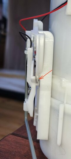

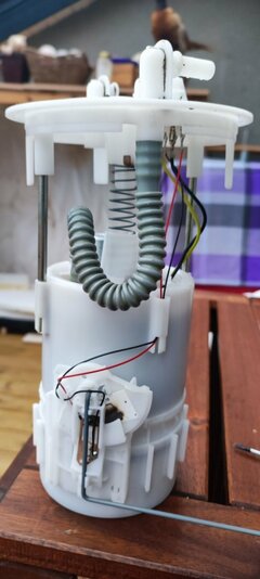

So, ich melde mich etwas verspätet, da beschäftigt. Also, die beiden Deppen haben:
- den Unterboden mit einem Kuhfuß oder so beim auf- und zuwerkeln der Verschraubung des Tankgebers beschädigt (Lack an der Blechkante ab
- Zacken der Verschraubung abgewürgt.
- Der Dichtungsring saß oben auf dem Rand des Tanggebers anstatt darunter (dichtete zum Tank hin nicht korrekt ab).
- Den Dämmfilz zerrissen
- eine Reihe Nippel mit dem der Boden befestigt war sind geschrottet, andere fehlen oder sind ausgerissen
- alle Nippel des Unterbodendeckels sind hin obwohl ein Pfeil für die Einbaurichtung eingeprägt ist
- die Halterung des Schwimmerhebels war aus der Gleitschiene und dadurch bewegte sich der Schwimmer nicht mehr. Er klemmte leicht. So, das der Schwimmer sich nicht mehr absenken konnte.
Für interessierte lade ich noch Fotos hoch. Der rote Pfeil zeigt die richtige Position an der Gleitschiene an.
Also das Problem ist Geschichte!
P.S.: Ich würde Niemand als Stümper bezeichnen, wegen eines kleinen Fehlers. Aber diese Beiden haben Fehler gesammelt. Und das sage ich in diesem Fall jederzeit wieder.
