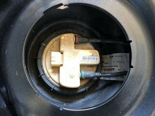

so hab den Tankgeber ausgebaut weil der Geber etwas geklemmt hat, weil ich paar Wochen zuvorr bis Anschlag voll getankt hab.

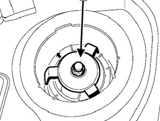

Ausbau kein Problem, Geber ist wieder okay. Jedoch bekomm ich den großen Schraubring irgendwie nicht wieder richtig drauf. Wo kommt die Dichtung hin, direkt am Tank überstülpen? Da flutscht die Dichtung schnell wieder raus. Der Ring verkantet meistens und wenn ich glaub das er richtig drauf ist, versuch ich ihn noch fest zu hämmern (Pfeil wieder an seine Position) dann springt er wieder runter. Irgendwas mach ich falsch da. Gibt es da ein Trick? Danke Leutz!
...Jedoch bekomm ich den großen Schraubring irgendwie nicht wieder richtig drauf. Wo kommt die Dichtung hin, direkt am Tank überstülpen? Da flutscht die Dichtung schnell wieder raus. Der Ring verkantet meistens und wenn ich glaub das er richtig drauf ist, versuch ich ihn noch fest zu hämmern (Pfeil wieder an seine Position) dann springt er wieder runter. Irgendwas mach ich falsch da. Gibt es da ein Trick?...

Das stellt sicher das auf dem gesamten Umfang gleichzeitig der gleiche Druck einwirkt um ein Verkanten zu vermeiden.
Müßte man nachbauen (hat schon jemand hier gemacht)
Und „Festhämmern“ ist nie gut. (Gut möglich das jetzt das Gewinde defekt ist.)

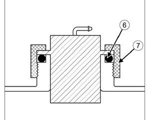

Das ist die Position des Dichtungsringes:
Der gefragte „Trick“ ist folgender (laut Renault Arbeitsanweisung):
...Mit der Hand auf das Kraftstoffstandsensormodul drücken (damit die Dichtung nicht herausspringen kann) und als erstes die Mutter von Hand am Kraftstofftank ansetzen.
Anschließend mit dem Werkzeug Universalschlüssel zum Lösen der Kraftstoffvorratsgeber-Muttern (Mot. 1397) die Befestigungsmutter anziehen, bis die Markierung der Mutter gegenüber der Markierung am Tank liegt....“
Alles klar, super beschrieben. Dann hab ich zumindest das mit dem Runterdrücken, damit die Dichtung nicht wegflutscht, schon mal richtig gemacht. Dann werd ich mal so ein Werkzeug besorgen. Tausend Dank!

Der Link ist auf jeden Fall schonmal nicht verkehrt, kann man immer gebrauchen. Ja mit dem Universalwerkzeug hat das super geklappt. Beim ersten Versuch ohne diesem Werkzeug ist scheinbar die Dichtung runter geflutscht und war somit undicht. Als das Werkzeug da war, nochmal alles runter (Tank schön leer fahren hilft) und wieder achtsam montiert, dabei drauf achten das man den Geber immer schön runter gedrückt hält, mit dem Werkzeug bis zur richtigen Position festgezogen und passt. Die Gefahr des Verkanten des Ringes ist hoch, dabei hat mir aber Mister Zufall auch irgendwann geholfen. Jetzt sitz alles wie es soll. Tankgeber funktionierte natürlich von Anfang an, hab nur viel zu voll getankt, sodaß nach mehr als 400km immer noch voll angezeigt wurde was mich natürlich etwas verunsichert hatte. Super Forum, nochmals besten Dank!
