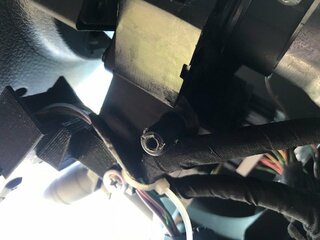

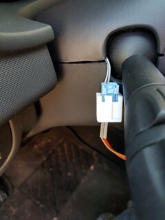

Nach Abnahme der Lenksäulenverkleidung kann man die Steckverbinder sehen.
Von Interesse sind nur die der Wickelfeder/Schleifring.

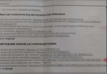

Im Text aktivieren CF150 suchen und drauf klicken:
CF150 Alternativsoftware...

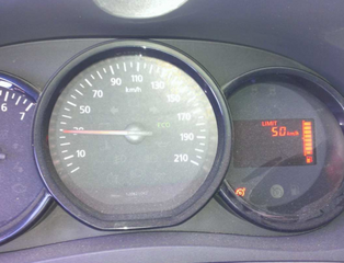

Hier das visuelle Ergebnis meiner (nahezu) erfolgreichen Aktivierung der Anzeige, ich gebe zu ich sollte mein Auto mal putzen es ist etwas staubig.
Gut zu sehen ist links das orangene Lämpchen des Begrenzers, das graumatte Kreislein rechts davon ist die Lampe des Tempomats. Dieses sollte an sich grün leuchten, funktioniert aber bei mir nicht - da aber im Display Cruise erscheint kann ich recht gut ohne damit leben.
Sorry das die Bilder verkehrt dargestellt sind, ich hoffe es verrenkt sich niemand den Kopf

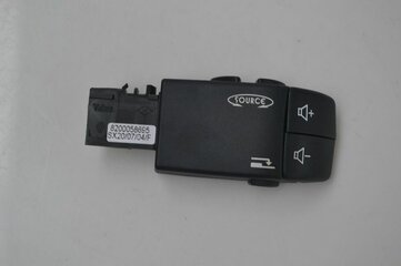

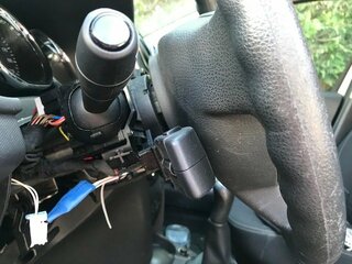

Nachdem ich von unserer Firma alle 3 Autos für unsere Kinder gekauft habe, habe ich mich mal wieder mit dem Thema Tempomat auseinandergesetzt. Die anderen Fahrzeuge benötigen ja auch einen.
Die Programmierung war wie immer kein Problem. Den Armaturenbrettschalter hab ich vom Renault Händler. Clip gestartet, alle Parameter gesetzt, Tasten getestet und gut.
Allerdings hat mir meine selbergebaute Tastenbox nicht gefallen, also ab zum Schrotthändler, nach passenden Tasten suchen.

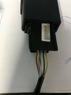

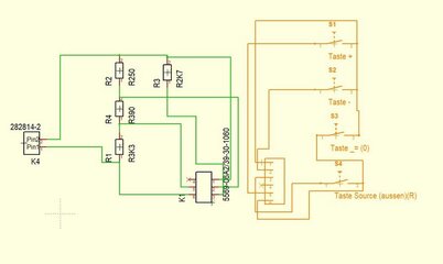

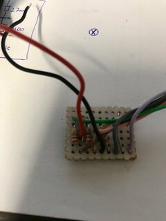

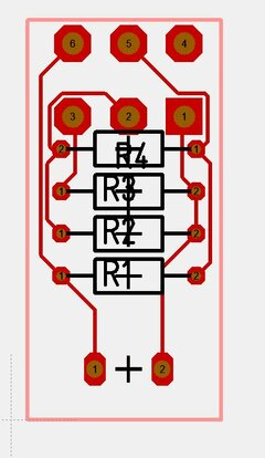

Dann noch ne kleine Platine gelötet

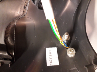

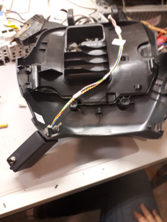

und dann habe ich mir Gedanken gemacht, wie ich das Ding wohl befestigen kann. Das kam dabei raus. Der 3D Druck wird gerade gemacht. Kostet mich grad mal 15 Euro.
Morgen wird die Verkleidung noch ausgeschnitten. Hab mir vorsichtshalber schon ne 2. besorgt, falls was daneben geht. Kostet ja nur ein paar Euro.
Si nun habe ich noch die Oberfläche des Schalters lackiert, damit die originale Aufschrift des Schalters weg ist und dann wurde alles eingebaut.passt bis auf die Verkleidung perfekt
IMG_0938.jpg IMG_0939.jpg IMG_0940.jpg IMG_0941.jpg IMG_0942.jpg IMG_0943.jpg IMG_0944.jpg Wenn wer solche Klötze braucht... wir können die auch fertigen lassen oder auf Shapeways einstellen.
ich lese mit Spannung euren Thred und möchte nun auch den Tempomaten einbauen. Ich fahre einen neuen Dacia Logan MCV 2, alle Kabel und der Kupplungschalter sind vorhanden.
Die vier Schalter und die Widerstände sind bestellt, nun bin ich noch auf der Suche nach dem passenden Hauptschalter (ein/aus) Begrenzer/Tempomat.

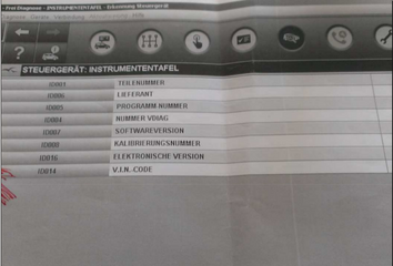

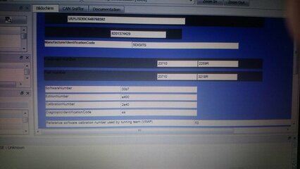

Ich habe einen 9/2013 DCI 107PS ausgelesen habe ich laut Bild diese Daten, ist ein Softwareupdate für Tempomat möglich?
Danke schonmal für Info's
Edit:Wenn das Updaten nicht geht, hat jemand die Daten des Gaspedal? Widerstandswerte Best-Nr Pinbelegung?

Dein Lodgy wurde am 8.März 2013 hergestellt.
Am 15.März 2013 gab es laut Ersatzteilliste eine Änderung der elektronischen Version auf 237102597R, vermutlich für den Tempobegrenzer.
Laut der Part number auf deinen Foto hast du aber schon die elektronische Version 237102597R. Diese Nummer sollte auf dem Typenschild des Motorsteuergeräts stehen?
Deine Part number ist auch die älteste Kalibrierung, die es für deine technische Fahrzeugausführung (CDS14B ) gibt.
Dein Steuergerät wurde also noch nie aktualisiert.
Den Tempomaten gibt es seit 2014.
Laut Ersatzteilliste gab es am 4. März 2014 wieder eine Änderung der elektronischen Version (auf 237104454R), vermutlich für den Tempomaten.
Zu dieser Änderung wurde auch die technische Fahrzeugausführung auf CDS14C umgestellt.
Zum gleichen Zeitpunkt gab es kurzzeitig auch die Möglichkeit deine CDS14B Ausführung auf die elektronische Version 237104454R plus Part number 237615124R zu aktualisieren.
Mit der nächsten Aktualisierung wurde aber die elektronische Version wieder auf die Version 237102597R zurück gerollt.
Das heißt, wenn du zu Renault gehst und dein Motorsteuergerät per online Verbindung aktualisieren lässt, ändert sich deine elektronische Version nicht.
Um die elektronische Version 237104454R zu erhalten, ist eine Reprogrammierungs-DVD von 2014 notwendig, die eine Aktualisierung auf die Part number 237615124R anbietet.
Wenn man diese ..554R Nummer in gokkel eingibt, bekommt man Steuergeräte angeboten, das wird mir allein nichts nützen, schätze ich, Wegfahrsperre ?
Oder ist es möglich?
Edit: Schon entsprechendes gefunden, wird wohl nix...

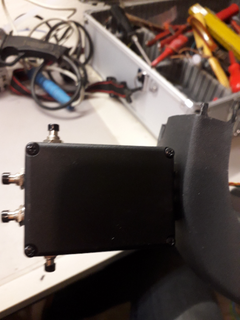

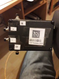

Habe mitte letztes Jahr (!!!), im MCV II meiner Frau dank EURER Unterstützung:yes::yes::yes: die "Hardware" zusammengezinnt, wie hier beschrieben.
Das ganze ähnlich wie Logan Liebhaber in ein Standardgehäuse vom grossen Elektronikversender reingeklebt. Das fertige Gehäuse auf der linken Seite zwischen Lenkrad und Blinkerhebel am unteren Ende der Lenksäulenabdeckung mit dieser direkt verschraubt. Die beiden Drähte angesteckt, und den Schalter in der Mittelkonsole montiert.

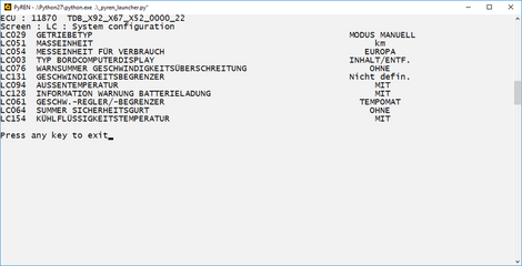

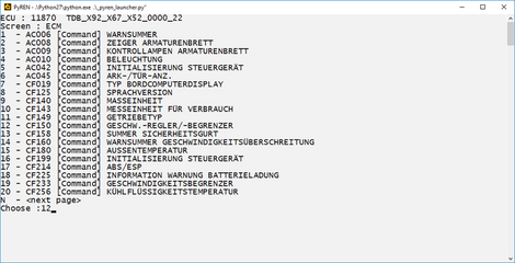

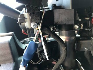

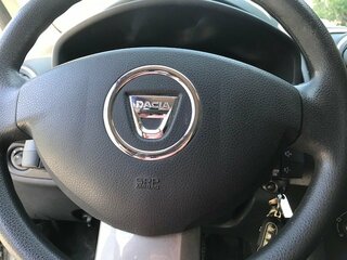

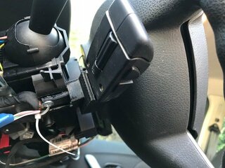

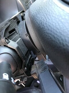

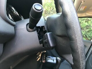

Dank Eurer Hilfe ist es gelungen, einen 2019er Logan 2 MCV SCe 75 mit Tempomat nachzurüsten.
Dank Start&Stop-Funktion musste lediglich der Hauptschalter in der Mittelkonsole und die vier Taster an der am Armaturenbrett befestigten Lenkradbedienung nachgerüstet werden.

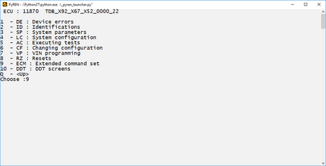

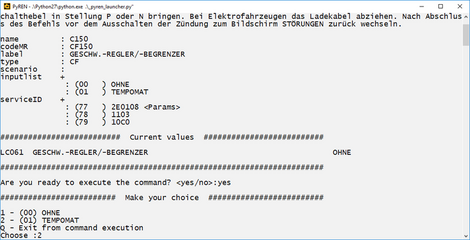

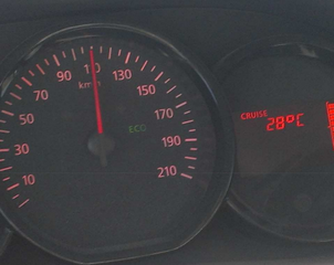

Was mir hier noch fehlte, war die Beschreibung der Aktivierung der Anzeige im Armaturenbrett/ Boardcomputer per PyREN-Software.
Im Anhang befinden sich deshalb Screenshots, wie man das einstellen kann. Verwendet wurde pyREN184; als OBD-Adapter wurde ein ELS27 verwendet. Mit ddt4all hat das nicht geklappt. Allerdings wurde die Tempomat-Funktion in der ECU mit ddt4all aktiviert (wie hier bereits beschrieben).
Das ist keine Anleitung, sondern soll nur darstellen, wie es klappen könnte. Alles auf eigene Gefahr!

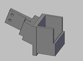

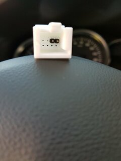

Desweiteren habe ich mir in FreeCAD eine Buchse für den 3d-Druck designt, in die der blaue Stecker hinter dem Armaturenbrett passt.
Zusammen mit einer normalen Stiftleiste (2 Pins) ergibt das eine ganz brauchbare Buchse.
Die Standard-Stiftleiste hat zwar nicht ganz den gleichen Stiftabstand wie der Dacia-Stecker. Bei der Verwendung von nur zwei Pins klapt das Stecken aber trotzdem ganz gut.
Thingiverse_STL_Datei (wird erst am 3.5.19 verfügbar sein, weil Thingiverse die Datei 24h sperrt)
