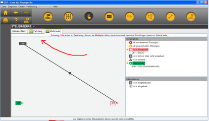

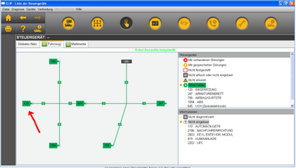

Auf Fahrzeug klicken:
Im rechten Baum 247 Armaturenbrett auswählen und auf WEITER klicken :

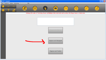

Diagnose nach Steuergerät auswählen:

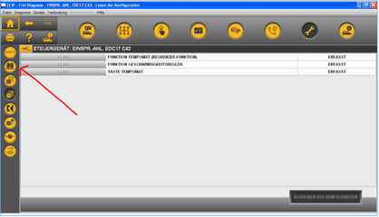

Clip erkennt aber die Umschaltung zwischen Begrenzer und Tempomat, mein eigenbau Pin 2A funktioniert also.
Bei Pin 4E ist das leider nicht sicher, Clip erkennt zwar die betätigung der Bremse (auch Kupplung) aber kein den Tempomaten betreffender Punkt im Menü ändert sich.
Das kann daran Liegen das ich die Versuche mit Clip ohne Fahrzeugbewegung durchführe und der Tempomat dann sowieso auf nichts reagiert.
Den Laptop während der fahrt zu bedienen (beobachten) ist mir zu gefährlich und leider steht mir kein Fahrer oder adäquater Beifahrer zur Laptopbedienung zur verfügung.
Vermutlich muss der Tempomat aber im Steuergerät aktiviert werden, zumindest meldet Clip bei den Optionen das keiner vorhanden ist. (und erlaubt auch keine konfiguration)
Bei meinem letzten Versuch mit vorheriger Löschung des Fahrzeugs aus CLIP zeigt sich auch keine änderung, die MTC Datei (wohl erkannte Konfigutation) ist laut einem vergleich mit der ursprünglichen identisch.
Die einzige Veränderung zum ende meiner Versuche, Clip meldet "Tempomatbedienung nicht Plausibel".
Leider bekomme ich keine weiteren Infos zu diesem "Fehler", sind damit die +-0R Tasten gemeint oder der Umschalter, dazu müsste ich wohl mit Renault verbunden sein.
Das die Tasten funktionieren zeigt ja der Begrenzer.

Pin A2, OK, hab ich ja auch schon im Clip gesehen das er zwischen Begrenzer und Tempomat umschaltet.
Pin E4, OK, 12v die beim betätigen der Bremse auf 0 gehen.
Leider ist mir dann ein fehler passiert, hab den Pin 4E unbemerkt in 4D gesetzt. Aufgefallen ist es mir erst als ich am ende der Versuche die Haube wieder auf den Stecker am Steuergerät Einspritzung setzen wollte.
Störung bekomme ich keine angezeigt. Das studieren der Schaltpläne Dokker, Clio III und Laguna III hat ergeben das D4 niemals belegt ist.
Könnte natürlich noch für Diagnose/Programmier zwecke beim Hersteller dienen, glaube ich aber nicht.

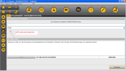

CF150 Alternativsoftware:
1a-png.72937
1b-png.72938
Auf Bestätigen klicken und folgenden Schritten folgen (Auswahl von OHNE auf MIT ändern):

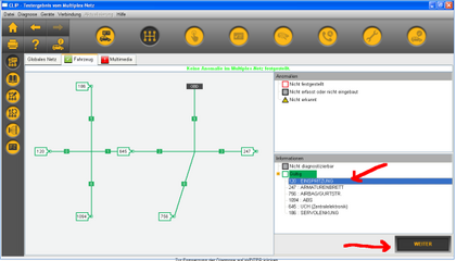

Rechts Steuergerät 120 Einspritzung auswählen und auf weiter klicken:

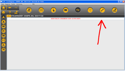

Im Baum auf 120 (Einspritzung) klicken:

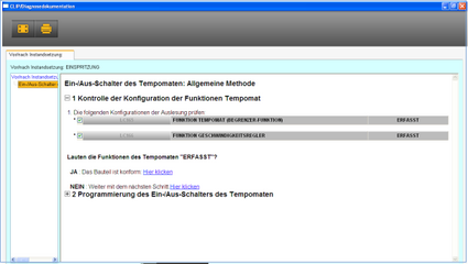

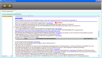

Im Text nach Ein/Aus Schalter Tempomaten programmieren suchen und drauf klicken:
Punkt 1 und 2 durchführen:
