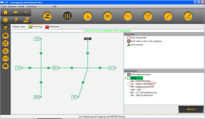

Auf Fahrzeug klicken:
Im rechten Baum 247 Armaturenbrett auswählen und auf WEITER klicken :

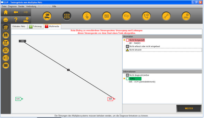

Diagnose nach Steuergerät auswählen:

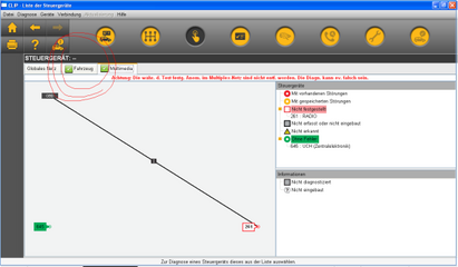

Im Baum auf 247 (Armaturenbrett) klicken:

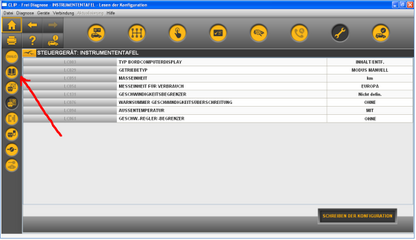

Auf den Schraubenschlüssel klicken:

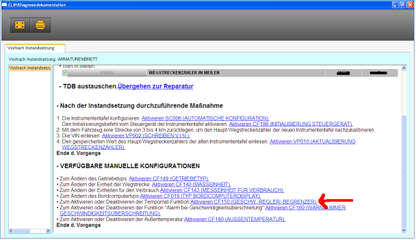

Links auf das Buch klicken:
Im Text aktivieren CF150 suchen und drauf klicken:
CF150 Alternativsoftware...

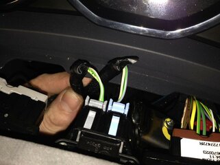

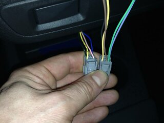

Hier ist das Foto das du angefodert hast aus einem Dokker Basis... "Leider" ist bei mir auch schon alles für den Begrenzer vorhanden samt stecker für den Taster in der Mittelkonsole...
Es sei denn es ist ein 2 Stufiger Airbag verbaut (der 2 Kabel braucht)
Was ich aber noch nicht weiß, da ich den Airbag noch nicht raus hatte.

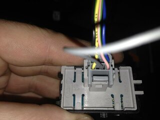

Tempomat/Begrenzer Schalter richtige form+richtig gedreht CLIO IV + neuer Staubwedel (Megane III + Logan II Schalter sind die Symbole aufrecht)
Links ist der Stecker aus unseren Autos. rechts ist einer aus einem Megane III ... Du siehst das das Braune Kabel mehr belegt ist im Megane Stecker. Das ist für den Tempomaten! Das müssen wir nachrüsten und die +und- Tasten + programmieren

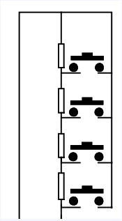

Bei den Lenkradtastern gibt es unterschiedliche Angaben zur Größe der 3 Widerstände und das Schaltschema für die Lenkradtaster beim Dacia zeigt 4 Widerstände, die auch anders als bisher angeordnet sind.
Dacia bietet doch nur den Tempobegrenzer an, also nur + und - Tasten.
0 und R gibt es ja nicht.
Also werden eigentlich nur 2 Widerstände (100R und 270R) benötigt.
Scheinbar ist es einfacher einen 170R widerstand zu bekommen, weshalb bei fast allen Schaltungen die ich zu diesem Thema gesehen habe 100R und 170R in Serie geschaltet werden.

^Der Schalter in der Mittelkonsole für den Tempobegrenzer/Tempomat schaltet über 2 Kabel das bereits am Stecker anliegende 12v Plus (je nach dem welche Funktion aktiviert ist). Das Kabel für den Begrenzer ist bereits vorhanden und liegt bis zum Motorsteuergerät. Das Kabel für den Tempomat fehlt komplett (Im 1,6 MPI) . (Links sieht man den im Dokker Basis verbauten Stecker für den Geschwindigkeitsbegrenzer. Rechts ist ein Stecker aus einem Renault Megane für Tempomat und Geschwindigkeitsbegrenzer. Man sieht das im Dokker Stecker ein Kabel nicht belegt ist.)

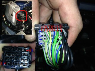

Desweiteren habe ich einen Belegungsplan des Steckers vom Motorsteuergerät gemacht. Der gezeigte Stecker ist die Verbindung vom Innenraum zum Motorsteuergerät. Gilt für alle Modelle, alle Motoren, und alle Ausstattungsvarianten...
Hier ist die Auflistung über belegte und unbelegte Pins beim Basis Modell.

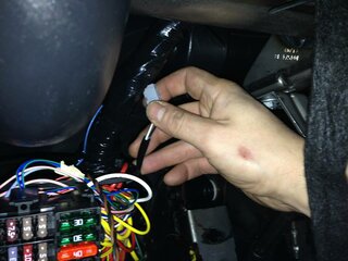

So, ich bring euch mal auf den Aktuellen Stand.
Die Clio Pins sind *** :)! Passen nicht die Bohne bei GEN II ! Besorgt euch die nicht!
Ins UCH passen die Pins aus den Steckern für die Schalter ( Heckscheibe, ESP, etc...)!

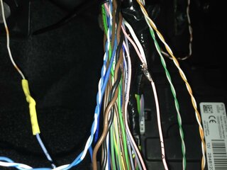

Das Passende Bremslichtsignal ( bremse nicht getreten 12v/ getreten 0v) Liegt an Pin 26 Im schwarzen Modul des UCH an!!
Mein Aktueller stand ist :
Alles was muss liegt Im Motorraum.
Innen ist alles verkabelt bis auf die neue Fernbedienung für R/0/+/-.
Theoretisch bin ich fast Feritg zum freischalten :D

Ihr könnt ja mal bei euch am Motorsteuergerät nachgucken wie der Stecker belegt ist...
Auf D2 (Beige-Grün) und D3(Grau-Grün) liegt z.B. die Lenkradfernbedienung.
Auf A2 muss die Leitung vom Schalter in der Mittelkonsole.
