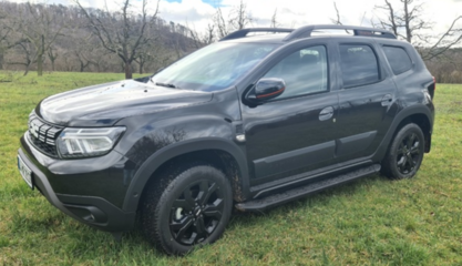

Sind den die originalen die einzigen mit Zulassung? Die gefallen mir mit dem Alu nicht so richtig, ich hätte gern ganz schwarze wie diese. Sind euch welche bekannt mit ABE?

Finden sich nicht wirklich viele. Zum Eintragen lassen benötige ich ja wenigstens ein Teilegutachten. Sonst wirds kompliziert, sagt der TÜV Süd.
Laut deinem Profilfoto hat der Wagen doch schon schwarze Trittbretter dran oder verstehe ich jetzt was nicht? ;)

Ja genau um diese handelt es sich. Ich hab zu spät gesehen das die scheinbar keine ABE hat. Ich hatte das kein TÜV so interpretiert, dass dieser nicht nötig ist und bin dann von einer ABE ausgegangen.
Ich habe jetzt aber mit dem TÜV telefoniert und eine Einzelabnahme wäre für 123 Euro möglich. Vorausgesetzt es ist aus Alu, hat keine scharfen Kanten und ist fest montiert. Das trifft alles zu und werde es mal probieren.
Nächstes Mal schau ich genauer.
Da bist du die ganze zeit schon mit gefahren....die Zulassung vom Fahrzeug ist damit erloschen, na du scheinst ja zu wissen was da so alles an Kohle auf dich zukommen kann....sei froh das dich noch kein grüner angehalten hat. So schnell wie möglich ab zum TÜV zur Einzelabnahme, ohne die kann das in die 6 bis noch mehr stelligen summen gehen
