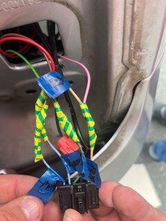

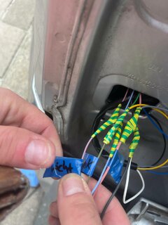

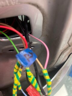

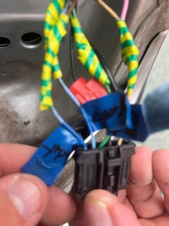

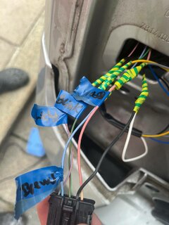

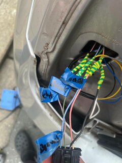

wer plant einen Universalkabelbaum von Steinhof an einen Duster 1 ( Bj. 2012) anzuschließen, hier wäre eine Belegung die bei mir funktioniert hat.
Die Elektrik am Anhänger funktioniert ohne Relais o.ä. einwandfrei (ob allerdings im Cockpit noch irgendein Lämpchen leuchten muss kann ich nicht sagen).
KFZ/Kabelbaum
LINKS:
orange/grün-GELB
blau/rosa-SCHWARZ
rosa-GRAU&BLAU
schwarz-WEISS
RECHTS:
hellbraun-ROSIG
hellblau-ROT
hellblau mit schwarz Strich-BRAUN
grünweiß-GRÜN
