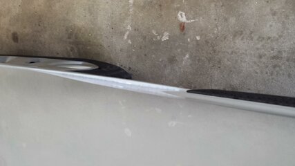

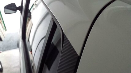

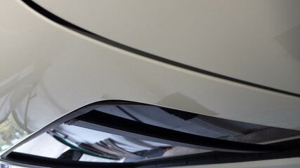

Danke für eure Antworten. Anbei ein paar Bilder was ich mit den "losen Gummis" meine.
Zur Erklärung, auch vor der Folierung mit dem Carbondesign waren diese Probleme
sichtbar. Es ist nicht möglich den Gummi in die richtige Form zu drücken. Passt
halt einfach nicht.

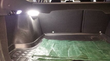

Dank der Inspiration vom "Logan Fan " habe ich die nicht wirklich funktionierende
Kofferaumbeleuchtung aufgewertet. Diese Teile werden in HK für wenig Geld als
Tages Fahrlicht verkauft.Eine parallel Schaltung mit dem originalen Licht war schnell
mit den entsprechenden Lötpunkten gemacht.
Natürlich sind die Gummisdichtung im Motorraum verbaut,2 Meter sind nötig und
eine Dämm Matte unter der Motorhaube installiert. Danke noch mal an Logan Fan und all die
andern die ihre Erfahrungen eingebracht haben.
Im Übrigen brauch man am Ende mit dem entsprechendem "Stromdieb " nur die hintere
C Säulen Verkleidung kurz lösen. Der Stromdieb ist im Prinzip ein Sicherung Adapter den ich auf die Nummer 38
gelegt habe. Nummer 38 ist die vom Gebläse im Fondraum und steht nur Dauer Plus.
Der Rest vom Kabel verschwindet nach abziehen der Tür
Gummis im Unterboden. Und so schnell ist die Steckdose für den Kofferraum gelegt.
Im Nachhinein, da die Doppel Steckdose einen usb Ladeausgang hat und der permanent
die zwölf Volt herunter regelt, habe ich noch ein ON/OFF Schalter eingebaut.

Hallo, zwei Bilder sind oben. Ich werde aber noch mehr und besserer Fotos machen.
Die Gummis ankleben wird eher schwierig. Ich denke man könnte die Lücken mit
Kleber in passender Farbe füllen. Aber eigentlich möchte ich das nicht unbedingt.
Was mich halt stutzig macht ist, wie oben erwähnt das Aussehen und die Form
der Fenstergummis bei anderen Logan Mcv 2 anders ist.
Diese sind flacher breiter und härter wie bei meinem Auto und schließen alles bündig
dicht.
Grüße Maik

hier noch mal ein Foto wie die Gummis sitzen müssten.

Ich bin gerade extra noch mal runter gegangen und habe bei meinem Logan MCV II nachgesehen. Alle Dichtungen sitzen tadellos. Also wäre das bei deinem 4 Wochen alten Auto ganz klar ein Grund für eine Reklamation.
ABER da du schon selbst an dem Auto gearbeitet und anscheinend die Dichtungen für die Folierung gelockert oder ausgebaut hast, ist es natürlich jetzt für das Autohaus schwer einzusehen, dass sie auf Garantie nachbessern sollen. Mit der Aussage "das war schon vorher so" könnte ich in so einem Fall auch nicht viel anfangen.
Diese Dichtungen haben doch normalerweise eine innenliegende Klemmschiene aus Federstahl, die auf den Rahmen gedrückt wird. Wenn die eventuell beim Ausbau auseinander gedrückt wurde, kann sie nicht mehr richtig halten und die Dichtung wird durch die Spannung im Gummi zusammengezogen.
Falls du nichts auf Garantie erreichst, würde ich, ehe ich da mit Dichtungsmasse oder Kleber rumpfusche, mir aus dem Zubehörhandel Meterware besorgen und das Ganze ordentlich machen.

bloß zum besseren Verständnis <_<. Es sind bei der Folierung keine Gummis ausgebaut
wurden. Denn der Aufwand wäre unverhältnismäßig groß und es war und ist genügend Platz
vorhanden ^_^. Zur Gegenprobe habe ich an einem neu Wagen beim Händler die Gummis
angehoben......... Sie fallen einfach zurück in die ursprüngliche Position. Irgendwas
passt bei mir halt nicht :D
Und zum Glück &#127808; hatte meine Freundin vom Auto und mir ein Foto bei der
Abholung gemacht. Wo das Problem eindeutig zu erkennen ist.
Damit werde ich Dacia direkt kontaktieren und konfrontieren . Ich werde euch auf dem
laufenden halten.
Grüße Maik

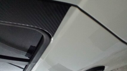

Hallo auch hier ein kurzer Zwischenstand.
Nach der oben erwähnten Kontakt Aufnahme mit Dacia Deutschland und der übersenden
der Fotos. Wird man sich umgehend mit dem AH in Verbindung setzen um die
Reklamation abzuarbeiten. Bis hier her problemlos, man darf weiter gespannt sein.
Leider kommt jetzt noch eine unpassende Tür hinten links auf die Mängel Liste.
Sitz auch nicht richtig. Ist die Kiste doch vom Laster gefallen. :D
Grüße Maik
