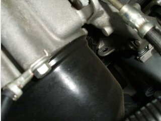

Zum Glück hat man diese störanfällige Variante nicht bei Dacia übernommen.
Das Minuskabel besteht aus 2 Adern:
Die eine Ader geht von der Batterie direkt an das Getriebe, wenn die Schraubverbindung locker sein sollten, müsste man das zuerst beim Anlasser bemerken.
Die zweite Ader geht vor/unterhalb der Batterie an ein Karosserieblech:
