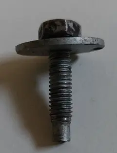

Eine Befestigungsschraube des Unterfahrschutzes greift nicht mehr, da das Gewinde beschädigt ist (siehe Bild).
Habe einen Duster II, Baujahr 2020, 4x4, 150 PS.
Hat jemand für diese Schraube die Ersatzteilnummer von Dacia und/oder die genauen Maße der Schraube?
Danke und Gruß

@idcpeter Wenn die Schrauben so aussehen, dann haben die Gewinde der Blechmuttern in der Regel auch was abbekommen.
Besorge Dir zur Sicherheit auch ein paar neue Blechmuttern, oder versuche das Gewinde nachzuschneiden.
Zum Nachschneiden würde ich die Blechmutter rausnehmen. Von daher ist gleich Wechseln nicht unbedingt sinnfrei.
