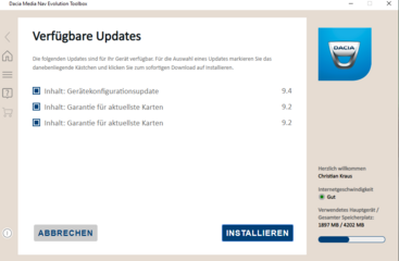

Die MediaNav toolbox zeigt folgende Updates für mein MediaNav an:
nachdem ich ich dann auf Installieren geklickt habe lägt er die Dateien runter und installiert diese auf dem USB- Stick

Das ist der Screen der aktuell herunterladbar ist, habe das schon mehrmals deinstalliert und installiert.

Als erstes nur das Gerätekonfigurationsupdate ausführen und wenn erledigt die neuen Karten mit neuen Fingerprint erstellen.
Früher war es so das ohne erst das Systemupdate keine neuen Karten aktualisiert werden konnten.
Warum jetzt alles auf einmal angeboten wird scheint wohl ein Bug bei der neuen Toolbox zu sein.
