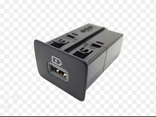

Hallo !! Ich habe mir Jetzt ein Dacia Jogger zugelegt. ich habe mal eine frage, ich habe mir die Usb Buchse gekauft aber finde keine Kabel zum anschließen für das vll kann mir wehr weiterhelfen lg
Hallo, überall wo 12V sind kannst du das anschließen. Zum Handy aufladen braucht es keine große Leistung.

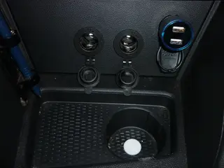

Ich habe einfach die normale 12V Steckdose um zwei erweitert und parallel geschaltet. Da kann jedes Ding mit USB bedient werden. Grüßle
P.S.: nicht 100% übertragbar, weil Duster2!
