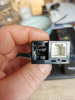

Weiß einer wo ich den USB Daten Port Vom Duster 2 herbekomme?
Das ist der ausgebaute USB Port. In der Mittelkonsole der Düster hat einen Port zum laden und einer für z. B. Android auto
Wenn die jetzt noch nach Deutschland versenden würden.... Und 100€ für einen neuen ist schon heftig
viele allegro shops versenden in die EU, die beiden im link leider nicht . Wäre schon günstig, der neue Port 190 Zloty = 42 EURO.
aber auf deinem Bild : made in china , vielleicht gibts das Ding bei AliExpress

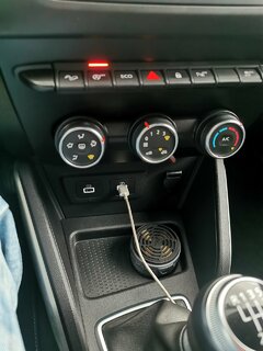

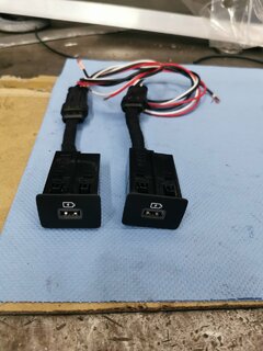

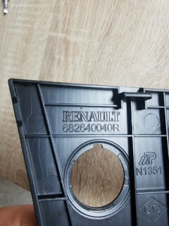

Könnte zu dem Thema helfen, habe meinen D2P1 umgerüstet auf 2 Lade Ports unten in der Mittel Konsole.
(Normal sitzt in der Blende 1x buchse nur zum Laden, und 1x Daten USB fürs Navi, aber in die Aussparung passt jede buchse beliebig)
(P. S. : Die "Buchsen" nur zum Laden, und die USB Daten Buchse, sind komplett von aussen baugleich. Habe quasi 2x die Lade Elemente verbaut.)

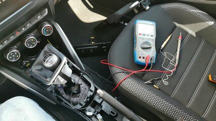

Gibt aktuell keine Schaltpläne für D2P2, aber wir habens auch so raus gemessen bekommen.
Ich weiß, NUR zum Handy laden gibt's nen 12v Dosen Adapter, aber ich wollte optisch aufwerten, und meistens Laden wir 2 Handys gleichzeitig.
Und somit Bleibt beim Media Nav oben der Daten usb Anschluss frei für meinen Stick mit Musik :-)

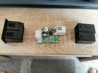

dazu müsste man wissen, ob das Orginalmodul wirklich nur ein USB Steckverbinder ist oder ob aktive Elektronik verbaut ist.
Ist ein aktives Modul. Wird ganz normal an 12v angeschlossen, die Elektronik darin regelt auf ca 3A und 5 Volt runter .
