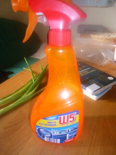

Ich wasche meinen Dokker ja nur alle 2 Jahre, aus Respekt vor dem TÜV-Menschen, und der Lack ist auch so schon dünn genug. Aber ich bin mal jobmäßig ein Auto gefahren, das vom Chef regelmäßig durch die Waschanlage gefahren wurde, mit Wachs und allem. War dann immer eine Katastrophe, wenn's anfing zu regnen. Hab dann alles Mögliche ausprobiert, was nur zum Sinnieren über die Vergeblichkeit geführt hat. Bis ich dann auf das da gekommen bin:
Gibt's so oder ähnlich bei den Discountern für 1,79 oder so. Wenn's anfing zu regnen bin ich ausgestiegen, hab das Zeug auf die nasse Scheibe gesprüht, ne Minute gewartet, mit dem Scheibenwischer drüber und gut war's. Probiert's einfach mal aus, kostet ja nicht viel.
Hab gerade beim LIDL mal schnell geschaut. Dieser Reiniger ist inzwischen in einer Klarsichtflasche,Preis stimmt.
Auf der Flasche steht,es dürfe nicht auf gewachste Oberflächen,heißt wohl,es löst Wachse,daher dein Erfolg. Wie dieser Reiniger zum Lack und Kunstoff / Gummi ist,weiß man natürlich nicht. Werde ich irgendwann mal probieren,danke für den Tipp .
