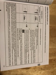

ich möchte die Wartung zurücksetzen.
Alle hier beschriebenen Möglichkeiten funktionieren nicht ( Gaspedal und 3xBremse usw.)
Hat jemand eine Idee?
Oder kann jemand Polnisch? Würde die Handbuchseite abfotografieren.
Duster Bauj 2017 1.5l 109PS
Gruss
Hoppel1

Der letzte Satz, unter der Tabelle lautet:
"Die ursprünglichen Parameter neu einstellen : um die Anfangsparameter des verbleibender Kilometerzahl bis zum Ölwechsel einzustellen, halten Sie die Reset-Taste 10 Sekunden lang gedrückt, bis die Information über das Ölwechselintervall kontinuierlich zu leuchten beginnt."
Grüße
Vielen Dank.
Ich werde morgen einen neuen Versuch starten und hier berichten.
Folgende Lage,
die Servicelampe kann NICHT mit den üblichen Methoden zurückgesetzt werden.
Es ist nur über den Servicestecker (OBD) möglich.
Trotzdem vielen Dank für die schnellen Antworten
Bis denne
