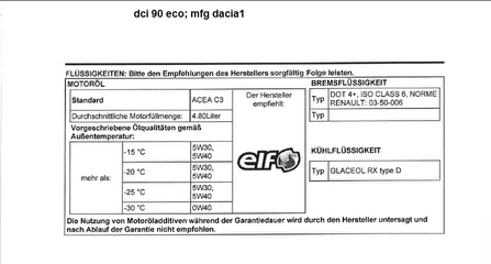

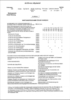

bei meiner Recherche hier im Forum habe ich den Wartungsplan vom Helmuts Logan gefunden mit Intervallen bis zu 160.000km. Hier max 120.000km. Und einen Wartungsplan eines Lodgys der bei -30Grad auch 5W40 als Öl verwenden soll, hier 0W40.
wenn der Wartungsplan hilfreich erscheint bitte irgendwo einpflegen. wenn nicht gerne dieses Thema löschen, sind ja vertrauliche Informationen :rolleyes:
