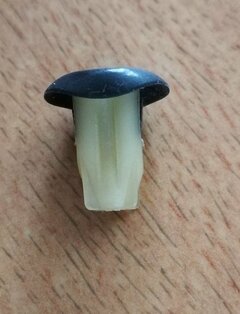

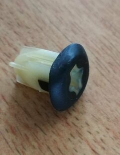

Habe letztens nach dem Dämmen des Kofferraums folgendes Teil gefunden. Weiß nicht mal, ob es überhaupt vom Dokker ist.
Kann wer helfen? Danke!

Das Ding ist eine Art Dübel/ Mutter. Damit wird unter anderem die unten querverlaufende Kofferraum- Blende/ Schwelle/ Ladekante befestigt. Da werden diese Torxschrauben mit " Holzgewinde" eingedreht.
Andere Beschreibung fällt mir gerade nicht ein. Diese " Ladekante" müsstest du ja beim Boden dämmen abgehabt haben. Sie klemmt ja den Teppich hinten ein.
