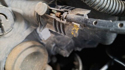

Ich habe meine Glühlampe gewechselt, dabei ist leider irgendwas an Kabel abgeflogen.
Nun weiß ich nicht, was.das ist und ob es so korrekt ist.
Möchte wegen so einer Kleinigkeit nicht zur Werkstatt fahren.
Sandero II 90PS LPG.

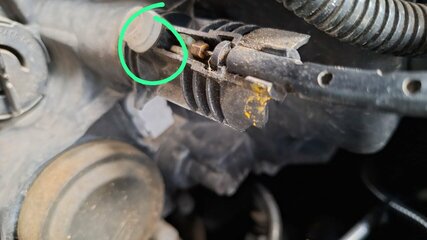

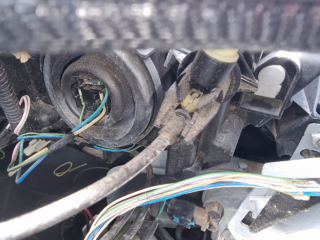

Ich habe es wieder reingesteckt, weiss aber nicht ob es so korrekt ist (Bild2) oder weiter nach hinten muss (Bild3).
Wäre nett wenn es jemand weiss und mir erklären kann.

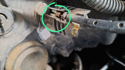

Scheinwerferhöhenverstellung.
Innen am Regler auf ganz tief stellen und vorne wieder vor dem weißen Teil einhängen.
Ist schon öfter passiert;)

Ist auf beiden Seiten "... irgendwas an Kabel abgeflogen..." ? Dann könnte man ja mal beim anderen Scheinwerfer schauen...
Ansonsten - wie Corax schon schrieb. Manche sichern die Bowdenzüge dann noch mit Kabelbindern.
KLICK - > Leuchtweitenverstellung
