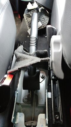

Kurz zurück zu Handbremshebel: Mein Lodgy hatte das plötzlich auch. Bei Dacia haben sie das ganz schnell wieder festgezogen.
Der Fehler liegt darin, dass Dacia die Achse des Handbremshebels mit einer ganz normalen Schraube ohne Gewindesicherung befestigt hat. Wurde mit Loctite wieder gesichert, der Hebel ist straff wie eh und je, 1A!

Hallo Dacianer Da die besagte Werkstatt für einen Lautspreche den ich in einer 1/4 Stunde repariert habe ,sich 2Tage Zeit lassen wollte , und den wackelnden Handbremshebel als normal bei Dacia bezeichnete, sah ich mich genötigt wieder selber tätig zu werden. Eine Stunde Arbeit ,acht Schrauben gelöst eine Abdeckung entfernt, 3 Stecker gelöst die Schalthebelmanschette hoch geklappt, Schrauben angezogen , siehe Bild. Und alles wieder montiert. Fertig . Viele Kunden die so eine Werkstatt haben fahren nach Hause und denken sich sch... Dacia .dabei ist ein Auto immer nur so gut wie der Service der Werkstatt.20170330_174727a.jpg
