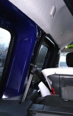

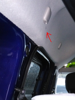

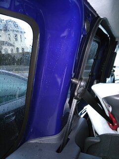

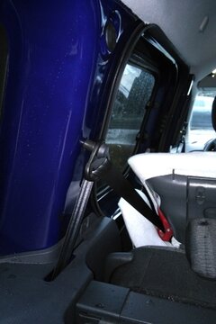

Bilder habe ich tatsächlich gemacht, um diese der Werkstatt dann zu zeigen. Das erste Mal habe ich das Wasser weggewischt, bevor ich Bilder gemacht hatte. Da sah es etwas schlimmer aus. Auf dem dritten Bild sieht man ganz leicht dunkle Flecken bei der Aufnahme für das Gepäcknetz. Auch da war es feucht. Unten die Wassertropfen auf der Gepäckraumabdeckung kommen von genau dort.
