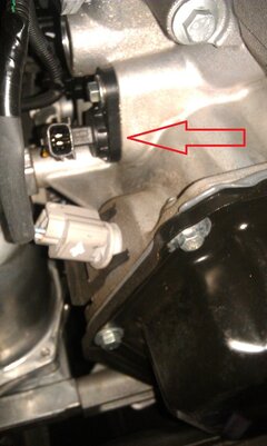

Ich weiß nicht ob es hierhin gehört, aber mal sehen...
Ich hab unten am Motorblock (TCE115) einen unbelegten Stecker gefunden :huh: .
Weiß jemand wofür der ist?
Könnte man da event. nicht sogar die Öltemperatur irgendwie abgreifen?
Soweit ich das gesehen habe müßte sogar bis zu dieser Höhe das Öl im Motorblock stehen...
Gruß Daciafan007

Wenn Du da unten mit den Fingern hinkommst......:D
stecker-jpg.9233
Das ist ein Ölstand - Sensor (Teil 10), bei den TCE's im Renault ist der auch angeschlossen.
Der Sensor aktiviert beim Motorstart in der Instrumententafel eine Meldung, wenn der Ölstand zu niedrig ist.
Dichtung für den Sensor (Teil 14)
Beim TCE 90 sitzt dieser Sensor auf der Fahrgastraumseite des Motors.

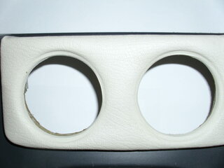

Guten Abend,
kann mir bitte jemand eventuell genau sagen, welcher Temperaturfühler als Ersatz für die Ölablassschraube im TCE Motor passt????
VDO Temperaturgeber 150°C für Öltemperatur von ezt-autoteile
Brauche ich den ich mit Massekontakt oder den Massefreien ???
Als Einbauort ist der Bereich unterhalb des Schalters für Tempobegrenzer und Heckscheibenheizung vorgesehen.
Konsole ist bereits gefertigt.
Vielen Dank
Lynibus
Die Ablaßschraube hat: M16x1.5
Wobei ich das so kenne, daß der Sensor in eine neue Ablaßschraube mit Innengewinde kommt.
Welche Art Kontakt hängt vom Anzeigeinstrument ab (am besten ist immer den Sensor auch vom Instrumentenanbieter zu kaufen, da ist es in der Regel kompatibel).

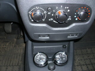

Es ist vollbracht.
ich habe jedoch inzwischen einen anderen Einbauort gewählt.
Verwendet habe ich VDO-Viewline- Instrumente mit oranger Beleuchtung und rot beleuchtetem Zeiger, wie im Lodgy Instrumenten-Träger.
lynibus
Es ist vollbracht.
lynibus
Es wird sicher noch viele interessieren, welcher Fühler, und wie und wo nun genau der Fühler verbaut ist.
Fotos, ev. Kurzanleitung, Kabelverlegung, etc. ;)
Hast Du ihn tatsächlich anstatt der Ablaßschraube eingesetzt, oder eine Ablaßschraube mit innenliegender Sensor-Aufnahme?:think:
Bisher kennen wir ja nur die Instrumente.
