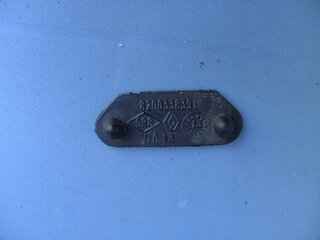

Hallöchen,
Ich glaube die Ursache gefunden zu haben,
Das hat mir keine Ruhe gelassen und dann meinte ich mich zu erinnern, als ich letztes Wochenende den Wagen gründlich geputzt hatte, unten an den Türen sowas wie Stöpsel beim abwischen gespürt zu haben.
Bingo
Auf der Fahrer -sowie Beifahrerseite sind sie über eine Öffnung/Schlitz gestöpselt.
Auf der Beifahrerseite konnte das Wasser raus, aber auf der Fahrerseite waren die Stöpsel gut mit Wachs verklebt.
Habe jetzt einfach mal einen dort entfernt und werde das mal beobachten.

Die Stöpsel sitzen aber ziemlich mittig in der Tür unten,also eher im Bereich Einstiegsschweller.Kann mit nicht vorstellen,daß das Wasser so den Weg in den Innenraum findet.Wünsche dir trotzdem weiterhin viel Erfolg bei deiner Vermutung.;)
Ich glaub das hast du Missverstanden. die Stöpsel dienen als Ablauf. der eine war verklebt, somit hat sich das Wasser gestaut und einen Umweg über die Lautsprecher genommen.
Doch habe ich schon richtig verstanden, nur dann muß das Wasser aber bis über die Lautsprecher in der Tür gestanden haben.Das sind aber einige Liter,welche ja dann als man den Stöpel rausgezogen hat schlagartig den Weg in freie gesucht haben müßten;)
Ich würds auf jeden Fall beim Freundlichen aufnehmen lassen.
Nicht, dass die Tür durch den Wasserstau irgendwann anfängt zu gammeln und der Händler sagt, er weiss von nix!
