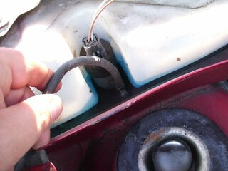

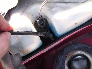

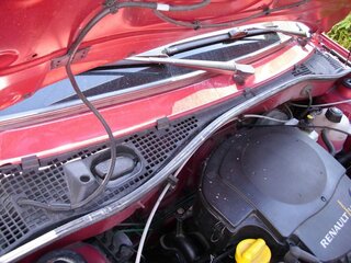

Weil auch der Schlauch der Scheibenwaschanlage durch die Wasserkastenabdeckung führt, muss dieser noch von dem T-Verteiler der Scheibenwaschdüsen abgezogen und aus den Halterungen der Motorhaube ausgeklipst werden.

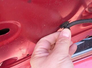

Nuzn noch den Schlauch aus der rechten Wasserkastenabdeckung aushängen.

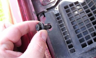

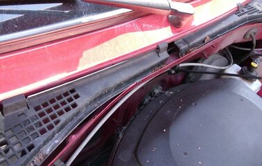

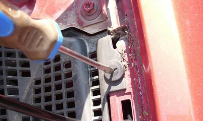

Jetzt müssen rechts und links die Spreiznieten entfernt werden um die Wasserkastenabdeckung entfernen zu können. Dazu macht man den Niet zuerst mit einem Schraubendreher auf bis er hochkommt und dann kann man den Spreizniet abziehen.

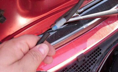

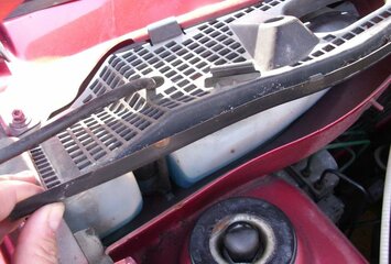

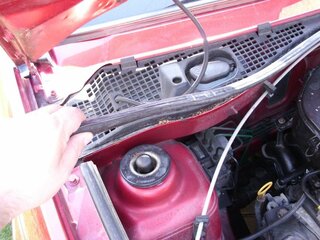

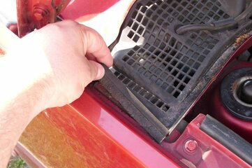

Nun kann man beginnen die Wasserkastenabdeckung nach oben auszuhängen. Achtung diese Abdeckung ist zweiteilig! Zuerst am Besten auf der rechten Fahrzeugseite beginnen und nachdem dort die Abdeckung ausgehangen ist, muss man diese Teil seitlich rausziehen. Also hochheben...
...und rausziehen

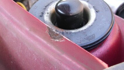

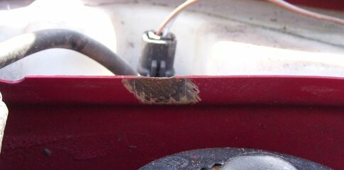

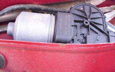

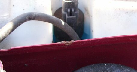

Aber was haben meine entzündeten Augen gesehen? Rost unter der Gummilippe! Zwar noch nicht tragisch, aber da gehört gleich behandelt! Also hier ein kleiner Einschub. Rost sowohl rechts am Fahrzeug oben unter der Gummilippe...
...als auch links.
Jetzt muss dieser Bereich entrostet und danach mit Rostumwandler behandelt werden. Außen entrostet:
Und von der Innenseite her:
So, jetzt muss Rostumwandler drauf.

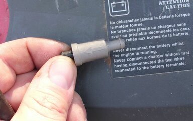

Während nun dieser seine Arbeit macht, amche ich weiter mit der Verbesserung des Wasserkastenbereichs. Da ich schon länger gerne ein Rückschlagventil einbauen wollte, damit an den Düsen sofort Wasser ankommt und auch hier im Forum schon der Einbau eines Rückschlagventils beschrieben ist, zwar für die Heckwischer, aber was für hinten gut ist, kann für vorne nicht schlecht sein. Also habe ich mir ein Rückschlagventil besorgt. In diesem Fall aber keines von Renault, sondern von VW. Man kann sich dieses Teil entweder auf dem Schrott für umsonst holen, oder vom Händler, oder im Netz kaufen. Die Teilenummer lautet dafür 113955975C. Der Preis ist ähnlich dem Renault-Teil mit der Nummer 7700826561, so um die 4 Euro. Und das ist das Teil. (Wichtig ist die mit dem Pfeil gekennzeichnte Durchflussrichtung zu beachten!):
