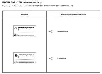

meinst du diese Anzeige hier: 1730829738161.webp
Bei uns wird dauerhaft der Benzinmodus angezeigt. Ich kann den LPG Schalter so oft betätigen wie ich möchte, daran ändert sich leider nichts. Es gibt auch keine Fahrdaten zum LPG Modus.

Die grüne Lampe gibt es nicht mehr. Der Status ist nur noch an der angezeigten Tankanzeige zu erkennen. Der aktive Tank ist immer unten und auf jeder Unterseite des BC zu sehen. Tanksäule = Benzinmodus,
Tanksäule+LPG = LPG-Modus.
Die LPG-Statusdaten sind nur im LPG Modus zu sehen, dafür sind dann die Benzin-Daten alle weg.
Eine der BC Seiten (linkes Symbol) zeigt oberhalb den inaktiven Tank Füllstand an. In Deinem Fall ja dann LPG. Was zeigt der Balken an? Wobei, wenn der Tank leer wäre (letztes Achtel) meckert eigentlich der BC mit einem zusätzlichen Text.
