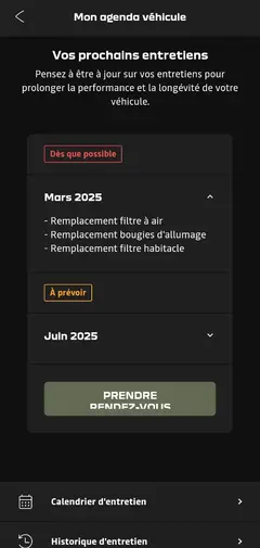

Hallo zusammen, Meine Dacia App zeigt plötzlich für diesen Monat an ich solle die Zündkerzen, den Luftfilter für den Motor und den Innenraumfilter austauschen lassen. Meine Frage nun, da im Juni sowieso die normale Inspektion ansteht, macht es Sinn das getrennt vorzuziehen oder würdet ihr das einfach mit der Inspektion dann mit machen ?
Der Wagen wurde im August 2023 neu gekauft und ist seitdem ca 35.000km gelaufen.
Es ist ein Stepway in der LPG Version.
Randinfo es ist ein rumänisches Importfahrzeug, welches ich nach Frankreich importiert habe, aber mir geht es in dem Fall gar nicht ums Thema Garantie sondern die Sinnhaftigkeit.

Na das wird er doch bis Juni "überstehen" ... und die Kerzen werden sicher mindestens 800000 aushalten ...
Also Zündkerzen 80Tkm ist richtig, Innenraumfilter kann man herausnehmen und mal ausblasen und Motorfilter ist schon wichtig, damit läuft der Motor mit dem richtigen Gemisch. Grüßle

Danke euch, dann werde ich die Zündkerzen noch hinten anstehen lassen erstmal. Sollte ich den Motorfilter dann einzeln vorziehen den kann man hier inkl. Material und Arbeitslohn für 35€ wechseln lassen oder reicht das auch bis Juni dann noch. Glaube der wurde bei der letzten Inspektion nicht getauscht das war nämlich die erste Inspektion letztes Jahr...
Bei den Filtern kommt es auf den Grad der Verschmutzung an,Pollenflug,Staub,Sand und kann je nach Einsatzort des Fahrzeugs variieren.
Bei keinem ist der Innenraumfilter z.B jährlich dran aber ich hatte es auch schonmal nach einem halben Jahr das der Luftstrom deutlich reduziert war.Da hab ich den dann selbst nochmal ausgetauscht.
Motorluftfilter und Zündkerzen Lauf Plan bei mir alle 60000 km.
Da wurden sie auch erstmalig getauscht,allerdings ging der Verbrauch schon ab 50000km langsam etwas hoch so das ich Beides jetzt bei der 100000km Wartung tauschen werde,also nur 40000km im Fahrzeug lasse.
Zündkerzen und Luftfilter nach Dacias Intervallangaben (KM oder Zeit - je nachdem was zu erst eintritt) reicht doch aus. Es sei denn z. B. der Motor hat eine unsaubere Verbrennung gehabt. Rest ist Geld verbrannt.
Motorfilter bei hoher Staubbelastung nach Gusto alle 2 Jahre. Muss man abschätzen. Dacia sagt im Normalbetrieb 4 Jahre oder x KM je nachdem was zu erst eintritt beim Filter. Bei den Zündkerzen alle 6 Jahre oder x KM je nachdem was zu erst eintritt.
Ausnahme der Regel: Innenraumfilter bei Allergikern jährlich.
Der Hinweis im Display ist nur eine Empfehlung / Erinnerung. Also warten bis zum geplanten Termin.
Und im Zweifel die Werkstatt fragen. Das ist verbindlich, hier gibt's nur Tipps. :D;)
