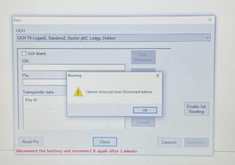

Ich wollte heute bei meinem 2015er Lodgy einen neuen Schlüssel anlernen, mit RenoLink 1.99.
Im "Keys.." Menü waren die Felder ISK und Pin leer, daher habe ich auf "Enable Isk Reading" geklickt - ein Fehler.
Der Prozess schien nicht vorwärts zu gehen, bis mein Laptop Akku leer war. Anschließend hat im Tacho alles mögliche geleuchtet. Ich konnte noch ein mal starten, Motor ging aber direkt wieder aus und der Tacho blieb nach abziehen des Schlüssels an.
Dann Batterie abgeklemmt und gewartet, jetzt verhält sich der Lodgy beim bekannten Schlüssel wie bei einem unbekannten Schlüssel, also startet nicht.
Kann mir jemand sagen wie das zu retten ist?
